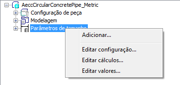

  7. Na janela do Navegador de família de peças, clique com o botão direito do mouse no nó Parâmetros de tamanho e clique em Editar os valores.

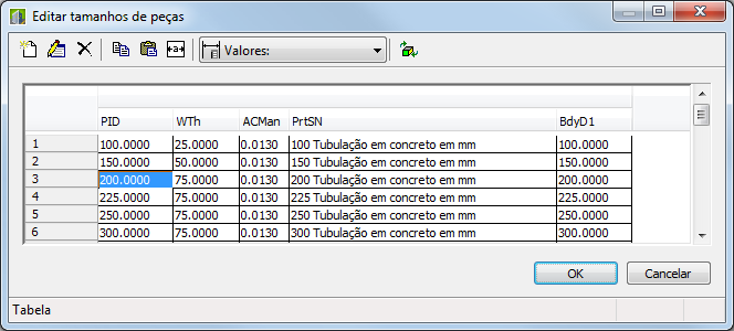

  8. Na caixa de diálogo Editar tamanhos de peças, encontre os valores do parâmetro (propriedade) que você deseja editar.
  9. Edite os valores como abaixo descrito:
    Valores de tubulação
    • Para alterar os valores para os tamanhos de tubulação, selecione a linha e célula de tamanho. Clique duas vezes para editar.
    • Para excluir uma linha de tamanho, selecione a linha e clique no botão Excluir na caixa de diálogo Editar tamanhos de peças.
    • Para excluir uma linha de tamanho, selecione a linha mais próxima e clique no botão Novo na caixa de diálogo Editar tamanhos de peças e, a seguir, edite os valores na nova linha.
    Valores de estrutura
    • Para editar os valores da lista para tamanhos de estrutura, selecione a célula e clique no botão Novo na caixa de diálogo Editar tamanhos de peças.
  10. Após ter completado a edição dos tamanhos, clique em OK na caixa de diálogo Editar tamanhos de peças.

  7. Na janela Família de peças, clique com o botão direito do mouse no nó Parâmetros de tamanho e clique em Editar os valores.
  8. Na caixa de diálogo Editar tamanhos de peças, clique no botão Dimensionar automático texto da coluna e então localize o valor do Diâmetro interno da tubulação (PID) e o valor da Espessura da parede (WTh).
  9. Selecione qualquer linha na tabela e clique no botão Novo na caixa de diálogo Editar tamanhos de peças. A linha selecionada é copiada para a tabela.
  10. Na nova linha da tabela, edite os valores de PID e WTh clicando duas vezes neles e digite os novos valores.
  11. Após ter completado a edição dos tamanhos, clique em OK na caixa de diálogo Editar tamanhos de peças.
