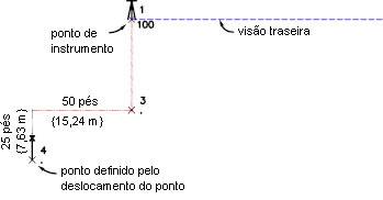

Crie um novo ponto deslocando o último ponto que você criou por uma determinada distância.
Para criar um ponto por deslocamento, utilize a linguagem de comando
PT OFFSET (ponto) [deslocamento] [adiante] (descrição)
NEZ 1 1000 1000 30.480
AZ 1 2 100
STN 1 1.585
BS 2
AD 3 100 30.480
PT OFFSET 4 15.240 7.620
! AZIMUTE: 224,2238 DISTÂNCIA: 41,0350
! PONTO 4 NORTE: 961,9000 LESTE: 984,7600
! ELEV: <Nulo>
O Ponto 4 é localizado em uma distância de deslocamento de 15,240, e uma distância à frente de 7,620, do ponto 3.
Ponto criado por deslocamento
