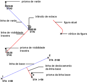

Exemplos de gráficos interativos de levantamento topográfico:
