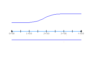

Crie uma região alargada ao longo de um alinhamento existente.
Utilize este comando para criar recursos como pistas de retorno, baias de ônibus e área de estacionamento de margem de estrada.
O alargamento é criado, e seus parâmetros padrão são exibidos na janela Parâmetros de deslocamento.
