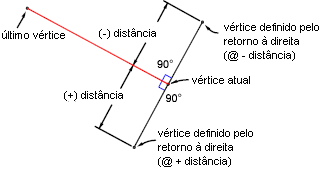

Para criar segmentos de ângulo direito na imagem
Definir esquerda e direita ativa, criando lados quadrados na imagem. Isto é útil à redação do perímetro de construção. Pelo menos dois vértices devem existir na imagem para que este comando funcione corretamente.
Para definir uma curva à direita
  1. No Toolspace, na guia Levantamento topográfico, clique com o botão direito do mouse em uma rede nomeada Janela de comando de levantamento topográfico.
  2. Na linha Comando, insira:
    RT-TURN [distância]
Exemplo de linha de comando
BEG HOUSE
NE 1 1000 1000
FIG ZD 100 30.480
RT 30.480
AZIMUTE: 190-00-00 DISTÂNCIA: 30.4800
NORTE: 964.6903 LESTE: 1024.7241
RT -3.048
AZIMUTE: 100-00-00 DISTÂNCIA: 3.0480
NORTE: 964.1610 LESTE: 1027.7258RT 15.240
AZIMUTE: 190-00-00 DISTÂNCIA: 15.2400
NORTE: 949.1525 LESTE: 1025.0794
CLOSE BLD
FINAL
A seguir a ilustração do Comando Direito Ativado
