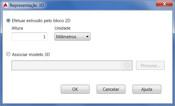

  1. Na guia Gerador de recursos, no painel Criar, clique em Representação 3D para abrir a caixa de diálogo Representação 3D.
Extrusão de um bloco 2D
Esta é a opção padrão. Com esse método, você pode inserir um valor de extrusão na caixa de texto Altura de extrusão e escolher o sistema de unidades desejado no menu suspenso Unidade. Tenha em mente que o valor de extrusão inserido se aplica a todo o bloco.
Associar um modelo 3D
  1. Esta opção permite que você selecione um modelo 3D externo para representar o recurso do bloco. Clique no botão Procurar para navegar para a caixa de diálogo Escolha um modelo 3D e selecione o modelo que deseja associar. Os seguintes formatos de CAD são aceitos:

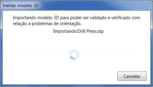

  2. A caixa de diálogo Validar modelo 3D é aberta e exibe a mensagem a seguir ao importar o modelo 3D para seu layout.
  3. O modelo 3D é colocado sobre o bloco 2D na janela de desenho. Observe na imagem abaixo que a orientação do modelo não corresponde à orientação do bloco.

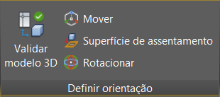

  4. A guia Definir orientação na barra de ferramentas da faixa de opções fica ativa e apresenta os comandos Mover e Rotacionar para que você possa coincidir a orientação do modelo com a orientação do bloco.
    Dica: Utilize osnaps para ajudar a orientar com maior precisão seu modelo para o bloco.

  7. Clique em Superfície de assentamento na guia Definir orientação e use o ViewCube para girar a vista de modo a facilitar a acessibilidade para a superfície de assentamento desejada.
