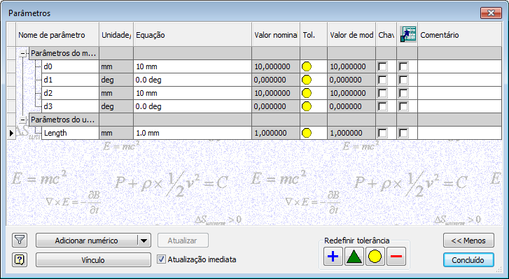

Quando a peça estiver completa, uma ou mais os Parâmetros do usuário deve ser definido.
  1. Na faixa de opções, clique na guia Fábrica painel Parâmetros Parâmetros .
  2. A caixa de diálogo Parâmetros é exibida.
  3. Observe que as cotas de comprimento, da largura e espessura são representadas pelos Parâmetros do modelo d0 , d1 e d2 , respectivamente.
  4. Você deve criar um Parâmetro de usuário. Clique em Adicionar numérico na parte inferior esquerda da caixa de diálogo.
  5. Insira o nome Comprimento para o parâmetro do usuário.
  6. Clique dentro do campo Unidade/Tipo e, a seguir, clique em OK para aceitar mm como Especificação da Unidade na caixa de diálogo Tipo de unidade.
  7. Insira 6 mm no campo Equação.
  8. No campo Equação d0, substituir 600 mm por Comprimento.
  9. Por último, ative a caixa de seleção Parâmetro chave no canto inferior direito da caixa de diálogo. Esta etapa é muito importante, pois é este parâmetro que irá mover as variantes de recurso.
  10. Quando terminar, a caixa de diálogo deve coincidir com a da ilustração.
  11. Clique em Finalizar para fechar os Parâmetros da caixa de diálogo.

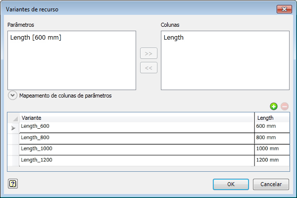

  5. A seguir, clique na guia Gerador de recursos painel Criar Variantes de recurso .
  6. A caixa de diálogo Variantes de recurso é exibida.
  7. Selecione Comprimento [600 mm ] na lista Parâmetros no canto superior esquerdo da caixa de diálogo.
  8. Clique no botão adicionar (> >) para adicionar Comprimento para a lista de colunas na parte superior direita.
  9. A seguir, clique no botão Add para criar a primeira variante na tabela. O nome da variante aparece como Variant_1 na lista de variante e 600 mm aparece na coluna Comprimento.
    Nota: Para remover uma variante nome da tabela, clique no botãoRemover .
  10. Destaque o nome Variant_1 e o renomeie-o para Comprimento_600.
  11. Adicione mais três variantes e renomei-os como Comprimento_800, Comprimento_1000e Comprimento_1200. Defina seus os valores na coluna Comprimento para 800 mm, 1000 mme 1200 mm, respectivamente.
  12. Quando concluído, a caixa de diálogo Variantes de recursos deve coincidir com a da ilustração.
  13. Clique em OK ao terminar de definir o variantes de recurso.

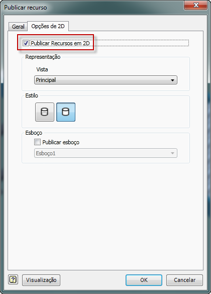

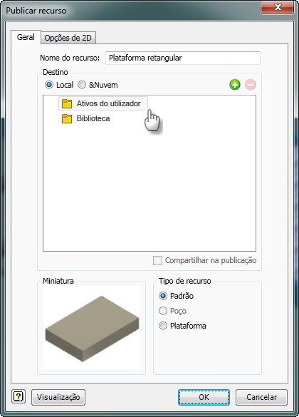

  2. Na faixa de opções, clique na guia Gerador de recursos painel Publicar Publicar recurso .
  3. A caixa de diálogo Guia de Publicação é exibida.
  4. Clique na guia Opções de 2D e assegure-se de que a caixa de seleção Publicar recurso 2D está ativada. Esta configuração assegura que o recurso é publicado para uso no AutoCAD Factory.
    Nota: A caixa de seleção recurso Publicar 2D também pode ser ativada e desativada na guia Gerador de recursos na caixa de diálogo Opções de fábrica. Por padrão, essa opção está ativada.
  5. A seguir, selecione a guia Geral e clique em Recursos de usuário. (O recurso de variáveis é publicado na pasta do Inventor Factory e no AutoCAD Factory. )
  6. Clique no botão OK para publicar o recurso e feche a caixa de diálogo.
  7. O diálogo Publicação de recurso ...aparece com um medidor de andamento assim que o recurso é publicado. A caixa de diálogo fecha automaticamente quando a publicação for completada.

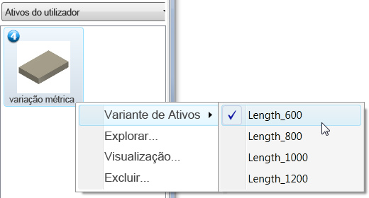

  2. No Navegador de recursos, clique duas vezes para abrir a pasta Recursos de usuário.
  3. O recurso de variação Métrica aparece com um ícone no canto superior esquerdo para indicar que existem quatro varíaveis deste recurso.
  4. Clique com o botão direito do mouse em variação Métrica para exibir o menu de contexto. Observe as quatro variáveis definidas no submenu recurso de variável.
  5. Selecione Comprimento_600 no submenu e coloque o recurso no piso de fábrica como qualquer recurso. Deixe o ângulo de rotação em 0 graus.
  6. Repita o processo para as três variáveis restantes.

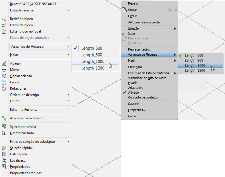

Substituindo um recurso de variáveis no layout
Uma vez que um recurso de variáveis é colocado em um layout (tanto no AutoCAD Factory ou Inventor Factory), ele pode ser substituído com uma variação diferente.
  1. Selecione (clique com o botão esquerdo do mouse) o recurso de variáveis no AutoCAD ou layout do Inventor que você deseja substituir.
  2. A seguir, clique com o botão direito do mouse para exibir o menu pop-up de contexto.
  3. Selecione recurso de Variável e, a seguir, selecione a variável a ser substituída através do submenu.

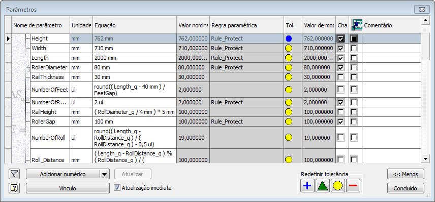

  1. Para um recurso, insira quaisquer regras iLogic para assegurar valores de parâmetro válidos (por exemplo, a definição de valores mínimo ou máximo de um parâmetro) na parte superior da lista de regras do iLogic no navegador iLogic. A ordem das regras é importante quando os valores de parâmetro são alterados no Inventor Factory, pois vários parâmetros são modificados simultaneamente e, a seguir, as regras do iLogic são executadas.
  2. Se um recurso está utilizando as regras do iLogic para definir relações de parâmetro , então o criador do recurso precisa considerar com cuidado se deseja usar aqueles parâmetros como parâmetros variáveis. Se as regras do iLogic estão defininfo os relacionamentos de parâmetros, então os valores de parâmetros em questão para qualquer variável será substituído pelas regras do iLogic .
  3. Ao criar um recurso de variável, certifique-se de que os valores especificados do parâmetro variável irão ser realmente utilizados no recurso e não serão substituídos por regras do iLogic . Esta verificação pode ser criada manualmente, alterarando os valores de parâmetros na caixa de diálogo Parâmetros para coincidir com os valores do parâmetro varável e, a seguir, certifique-se de que os valores especificados não estão sobrepostos.

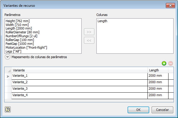

Por exemplo, suponha que um recurso é criado com as variáveis especificadas como é mostrado na imagem a seguir:
Agora, altere os parâmetros variáveis (Comprimento, Largura, e Altura) do recurso para coincidir com os valores especificados para Variant_3 da tabela acima. (Convém lembrar que algumas regras do iLogic foram criadas para controlar as relações de parâmetro como exibido na caixa de diálogo Parâmetros abaixo). A alteração dos valores de parâmetro gera o seguinte:
Observe que a regra Regra_ProtegerParametros do iLogic anulou os parâmetros variáveis especificados para produzir as discrepâncias a seguir:
Parâmetro Valor especificado na variável Valor atual no modelo
Comprimento 180 pol 180 pol
Largura 80 pol 90 pol
Altura 90 pol 113.55 pol
