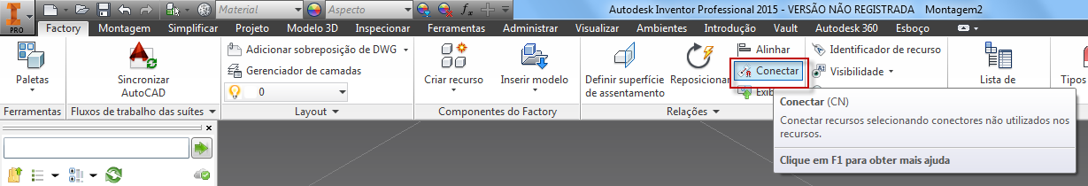

Uso do comando Conectar
    O novo comando Conectar permite pontos de conexão manuais que estão muito próximos entre si.
    Insira recursos com vários conectores e selecione o comando Conectar.
    Selecione o primeiro conector no recurso.
    Arraste e solte o primeiro conector para conectar o segundo conector.
    Por fim, o recurso é restringido por conectores.
