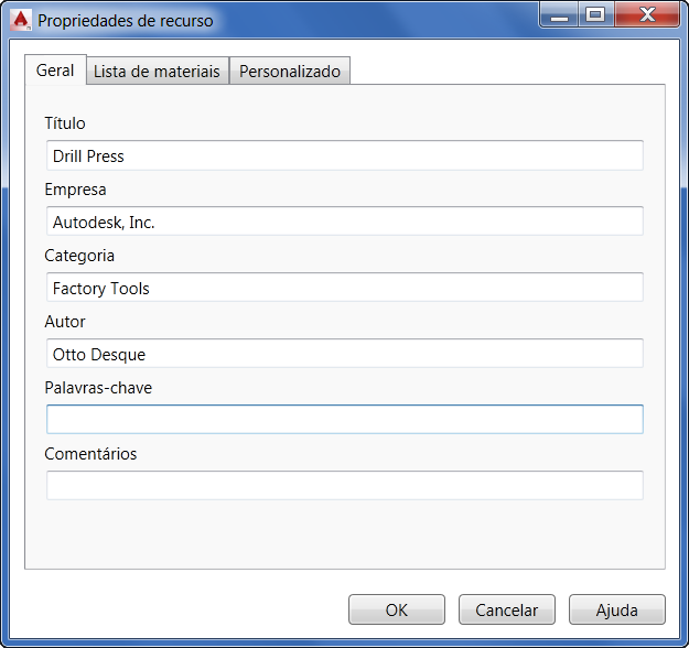

Faça o seguinte para definir as propriedades gerais e personalizadas para o recurso:
  1. Na guia Gerador de recursos, no painel Criar, clique em Propriedades de recurso .

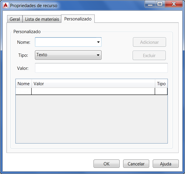

  2. A caixa de diálogo Propriedades de recurso é aberta com a guia Geral.
  3. A guia Geral permite que você adicione propriedades para classificar e gerenciar os recursos do AutoCAD Factory. Insira a informação desejada nos campos de texto. Eles incluem: Título, Company, Categoria, Author, palavras-chavee comentários campos de texto. Após a definição, é possível pesquisar recursos por meio das propriedades inseridas nesses campos.
  4. A guia Lista de materiais apresenta os campos Número de peça, Descrição e Custo estimado. Eles podem ser bastante úteis ao preparar uma lista de materiais.
  5. A guia Personalizar permite que você adicione propriedades personalizadas para classificar, gerenciar e pesquisar recursos. O campo Nome especifica um nome para uma nova propriedade personalizada ou seleciona uma propriedade personalizada existente a fim de editá-la. Insira o nome ou clique na seta e selecione a partir da lista suspensa. O campo Tipo define o tipo de dados da propriedade. Clique na seta e selecione a partir da lista suspensa. A caixa de texto Valor especifica o valor da propriedade para o recurso. O valor tem que coincidir com o tipo de dados selecionados. A lista Propriedades exibe o Nome, o Valor e o Tipo de propriedades personalizadas definidas no momento para o recurso. Use o botão Adicionar para adicionar seu próprio nome da propriedade personalizada. O botão Excluir exclui a propriedade selecionada da lista de Propriedades.
