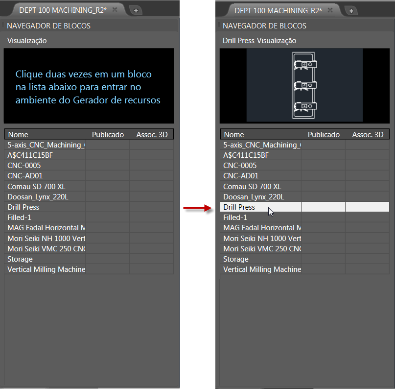

  1. Abra o layout do AutoCAD Factory que contém o bloco que você deseja converter em um recurso e publicar.
  2. Na guia Factory, no painel Gerador de recursos, clique em Gerador de recursos .
  3. A caixa de diálogo do Navegador de blocos é exibida listando todos os blocos definidos no desenho atual.
    Clique duas vezes no bloco que você deseja converter em um recurso e publicar. Assim, você entra no ambiente do Gerador de recursos e o bloco selecionado aparece na janela de visualização do Navegador de blocos, como mostrado na imagem acima. O bloco também é realçado na janela de desenho.
  4. A faixa de opções do AutoCAD Factory no topo da janela de desenho agora é substituída pela faixa de opções do Gerador de recursos.
  5. Agora é possível atribuir propriedades de recurso para o bloco selecionado.
