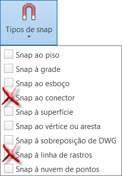

Reposicionar com os tipos de snap
O posicionamento linear preciso de um componente de fábrica ao longo dos eixos X, Y ou Z também pode ser obtido com um tipo de snap. Todos os tipos de vértice (ponto, ponto do esboço, ponto de nuvem de pontos, vértice, etc.) são selecionáveis pelo uso desse método.
Restrição: É possível efetuar o snap somente de arestas ou faces perpendiculares ao eixo de reposição atual. Além disso, os tipos de snap Snap ao conector e Snap à linha de rastros não são aceitos.

Reposicionamento preciso de componente com linhas de rastro
As linhas de rastro são usadas junto com o comando Reposicionar para posicionar com mais precisão os componentes de fábrica. As linhas de rastro também permitem que você snap nas interseções virtuais dos pontos ou vértices.
Use o procedimento abaixo para reposicionar um componente de um componente de referência a uma distância exata usando um ponto base no componente de referência.
  1. Comece ativando as opções de snap Snap ao vértice ou aresta e Snap à linha de rastros na lista suspensa Tipos de snap no painel Opções. Desative as outras opções de snap no menu.
