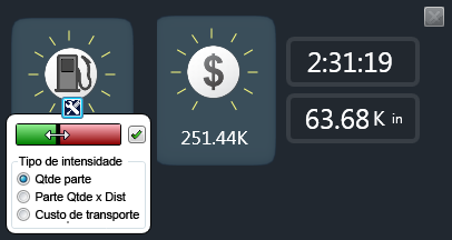

É possível ajustar o tipo de intensidade do indicador, assim como as informações relatadas pelo indicador.
Acesse as configurações do Indicador clicando
no indicador de Custo de Transporte.
Arraste a barra separadora preta entre os campos vermelho e verde para modificar a sensibilidade. Especifique o Tipo de Intensidade.
