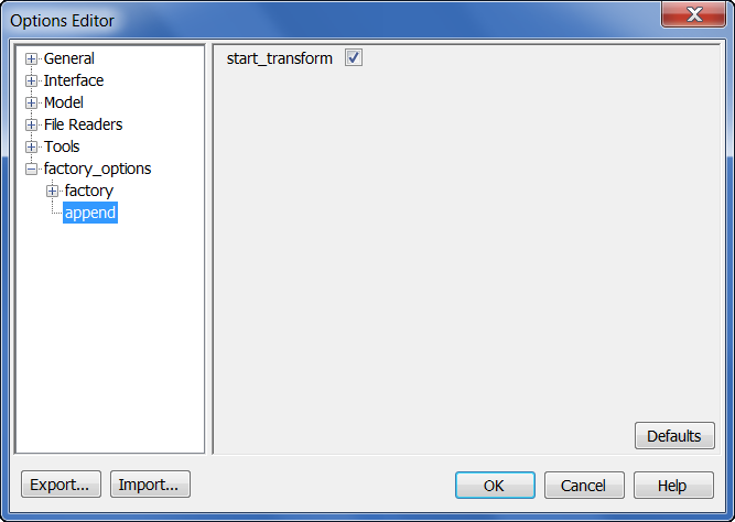

Normalmente, quando um arquivo é aberto no Navisworks em execução por meio do Factory Design Suite, o último arquivo na Árvore de seleção é selecionado automaticamente e é feito o zoom da vista para o arquivo. Se o último arquivo tem modelos muito grandes e pequenos no layout, o zoom da vista é diminuído para que os modelos pequenos normalmente não sejam visíveis.
Para impedir esse comportamento, selecione Anexar arquivo na caixa de seleção Editor de opções do Navisworks e ative a caixa de seleção Iniciar comando Transformar após anexar arquivo mostrada abaixo:
Para abrir o Editor de opções, clique com o botão direito do mouse na janela de desenho do Navisworks e selecione Opções globais na janela pop-up de contexto.
Dica: Você também pode abrir rapidamente o Editor de opções ao pressionar a tecla de função F12.
Há diversas coisas para se ter em mente sobre esta configuração:
  1. Ela fica ativa por padrão.
  2. Quando ativa, os comandos de zoom e transformação são executados automaticamente depois que o arquivo é anexado.
  3. Quando inativa, os comandos de zoom e transformação não são executados depois que o arquivo é anexado.
