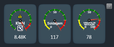

- O indicador de Consumo de energia exibe os resultados da análise. Sinalizadores exibem o status de utilização para cada estação.
A cor do sinalizador tem base nas Configurações de utilização. Amarelo = subutilizado, verde = bem utilizado e vermelho = suprautilizado.
- Para executar uma análise discreta de um ou mais trabalhos, clique com o botão direito do mouse no indicador da análise e clique em Selecionar trabalho. Em seguida, no Navegador de fluxo do material, selecione um ou mais trabalhos para analisar. Após selecionar os trabalhos para analisar, pressione Enter.
- Para visualizar a utilização de uma determinada estação, pare o cursor sobre o sinalizador da estação. Um medidor exibe o valor da utilização dessa estação específica.
- Para adicionar um medidor de estação à exibição, clique com o botão direito do mouse no sinalizador da estação e em Otimização clique em Adicionar medidor ao painel. É possível adicionar vários medidores ao painel.
- Para remover um medidor do painel, clique com o botão direito do mouse no medidor e em Fechar indicador selecione o nome do medidor a ser removido.
