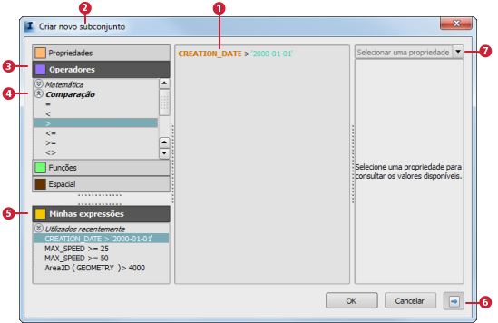

O Editor de expressão
No exemplo acima, o Editor de expressão é utilizado para criar um subconjunto que especifica a condição: Data de criação maior do que 1º de janeiro de 2000.
  1. Área de expressão
    Aqui é onde você visualiza, cria e modifica expressões. Insira manualmente os elementos da expressão através do menu Elementos da expressão ou no painel Valores.
  2. Barra de título
    O título da caixa de diálogo Editor de expressão será alterado de acordo com o tipo de expressão utilizado. No exemplo acima, o Editor de expressão é utilizado para criar um subconjunto que especifica a condição: Data de criação maior do que 1º de janeiro de 2000.
  3. Menu Elementos da expressão (Propriedades, Operadores, Funções e Espacial)
    Neste exemplo, a categoria Operador é expandida para exibir os operadores de Comparação disponíveis.
  4. Propriedades, Operadores, Funções e Condições espaciais
    O InfraWorks 360 irá suportar as condições listadas nas categorias Propriedades, Operadores, Funções e Espacial. Consulte Visão geral dos elementos da expressão para obter mais informações e exemplos para cada categoria de elementos da expressão.
  5. Minhas expressões
    Visualize, modifique e use expressões usadas recentemente.
  6. Mostrar/ocultar o painel Valores
    Clique para mostrar/ocultar o painel Valores.
    Nota: O painel Valores somente está disponível se o Editor de expressão for utilizado para criar uma expressão para uma única classe de recurso. Isto ocorre quando o Editor de expressão for usado para configurar uma origem de dados, definir um estilo de regra, filtrar uma única classe de recurso ou selecionar uma única classe de recurso.
  7. Obter valores
    Selecione uma propriedade na lista suspensa para consultar os valores disponíveis.
Dicas adicionais
Consulte Utilizar expressões para obter mais informações sobre diferentes formas de utilizar as expressões.
