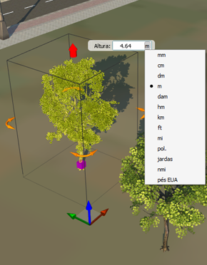

      Nota: Você pode alterar a unidade padrão que foi especificada na guia Configuração de unidade ao criar ou editar um objeto. Selecione a unidade de medida listada na minibarra de ferramentas para um objeto selecionado, e escolha a unidade de medida desejada na lista suspensa.
