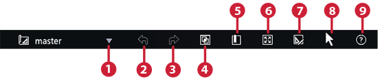

A barra de utilitários
A barra de utilitários contém ferramentas para a colaboração na nuvem, assim como as ferramentas comuns que você irá utilizar em várias fases do trabalho.
Ferramentas relacionadas à nuvem:
  1. Efetue o login em sua conta do InfraWorks 360 para acessar sua página de perfil no Autodesk 360 ou defina as opções do aplicativo.
    Nota: indica que você não está conectado. mostra que você está conectado.
  2. Discuta seus projetos de infraestrutura com outros usando o Alimentador de projeto.
  3. Publique o modelo pela primeira vez ou sincronize as atualizações.
Ferramentas que você precisa para diversas fases de seu trabalho
  1. Alternar entre propostas ativas.
  2. Desfazer.
  3. Refazer.
  4. Controle a visibilidade, exibição e os recursos de seleção com o Navegador de modelos.
  5. Localizações do marcador.
  6. Exiba seu modelo no modo de tela cheia.
  7. Alternar para o modo de edição.
  8. Alternar para o modo de seleção.
  9. Obter ajuda.
