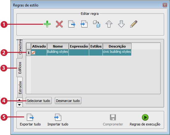

Utilize o painel Regras de estilo para definir as expressões que determinam a aparência dos recursos.
Os elementos no painel Regras de Estilo são:
| Ícone | Nome | Descrição |
Adicionar regra |
Cria uma regra vazia para a categoria atual. Clique duas vezes na regra para exibir o Editor de regras, onde é possível definir a regra. Para obter mais informações, consulte Definição de regras de estilo. |
Excluir a regra selecionada |
Remove a regra selecionada do painel Regras de estilo. É possível reimportá-la caso precise dela novamente. |
Salvar regras selecionadas |
Salva todas as regras em um arquivo XML que você especifica. É possível importar as regras utilizando a opção Carregar regras. |
Carregar regras |
Importa regras de estilo do arquivo XML especificado. As regras são adicionadas à categoria atual do painel Regras de estilo. |
Copiar regra selecionada |
Duplica a regra de estilo atual para o catálogo atual. Utilize esta opção para criar uma nova regra de estilo similar à regra que você está copiando. A cópia aparece na área de visualização. Clique duas vezes na cópia para efetuar suas alterações. |
Mover a regra selecionada para cima/para baixo |
Move a regra selecionada para cima ou para baixo para uma posição na lista. As regras são aplicadas na ordem em que aparecem na lista. |
Editar regra selecionada |
Abre o Editor de regras, onde é possível definir ou editar uma regra. Para obter mais informações, consulte Definição de regras de estilo. |
Exportar tudo |
Salva todas as regras de todos os tipos em um arquivo XML que você especifica. |
Importar tudo |
Carrega regras para todos os tipos de regras a partir de um arquivo XML especificado. |
Aplicar |
Salva as regras alteradas de qualquer tipo no banco de dados. |
Atualizar |
Salva as regras alteradas de qualquer tipo no banco de dados e também inicia a regeneração do modelo. |
