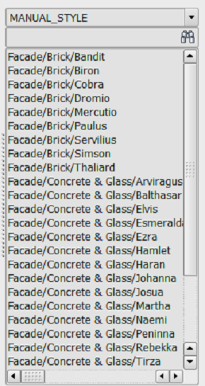

Para selecionar os valores de propriedade a partir de uma lista
Utilize o painel Valores no Editor de expressão para visualizar ou inserir os valores válidos para qualquer propriedade no conjunto de dados selecionado. Não é possível visualizar ou inserir valores ao criar um cálculo.
Algumas propriedades têm muitos valores e podem levar muito tempo para recuperá-los. Em alguns casos, um aviso é exibido. É possível recuperar os valores mesmo assim, ou cancelar a recuperação.
  1. Abra o Editor de expressão com base no uso desejado para a expressão. Consulte Utilizar expressões para obter mais informações.
  2. Execute um dos procedimentos a seguir:
    • Clique com o botão direito em uma propriedade no menu Elementos da expressão e selecione Obter valores.
    • Expanda o menu suspenso no painel Valores e selecione uma propriedade para visualizar os valores disponíveis.
  3. Clique duas vezes em um valor para inseri-lo em sua expressão.
