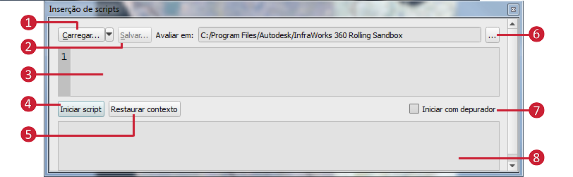

Clique em para abrir o console de script.
  1. Carregue um arquivo JavaScript a ser utilizado.
  2. Salve o script atual.
  3. Clique na área de scripts e insira ou cole em um script.
  4. Clique para iniciar o script.
  5. Redefina o contexto do script.
  6. Navegue para uma localização diferente para avaliar o script. Este é o diretório de onde o script será executado.
  7. Selecione Iniciar com depurador para abrir a janela do depurador quando um script é iniciado.
  8. Os resultados do script são aqui retornados.
