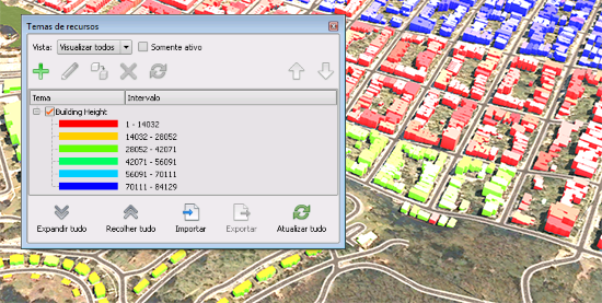

Para criar temas de recursos
Os Temas de recursos permitem realçar emissões se sinalização de tráfego ao longo de ruas, mostrar a utilização de energia de construções, compilar dados de censo, e assim por diante.
  1. Clique em para abrir a paleta Temas do recurso.
  2. Clique em (Adicionar um novo tema).
  3. Nos grupos Parâmetros do tema, faça o seguinte:
    • Insira um nome para o tema.
    • Selecione uma classe de recurso para o tema.
    • Selecione a propriedade do recurso para o tema.
      Por exemplo, para criar um tema que compara a altura de construções, selecione a classe de recurso Construções e, a seguir, selecione a propriedade Altura do telhado. Os valores mínimo e máximo para essa propriedade são exibidos. Não é possível alterá-los.
    • Para Distribuição, indique o método utilizado para determinar o intervalo do tema. Para obter detalhes, consulte a seção "Dicas avançadas" abaixo.
    • Indique o Número de regras.
  4. Em Faixa de cores, especifique o seguinte:
    • Transparência: utilize o controle deslizante para indicar a quantidade de edição de estilo subjacente que você pode ver uma vez que o tema for aplicado. Uma configuração superior torna o tema mais transparente.
    • Cor de e Cor para: o InfraWorks 360 cria uma escala de cores entre a primeira cor no tema (Cor de) e a seleção Cor para. A área de Visualização exibe valores de cores.
    • Tipo de paleta: Para obter detalhes, consulte a seção "Dicas avançadas" abaixo.
  5. Clique em OK para aplicar o tema.
