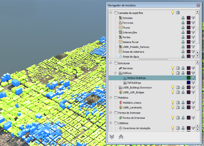

Por exemplo, para comparar visualmente construções com diferentes alturas de cobertura, crie um subconjunto para cada altura e atribua uma cor de realce para cada uma. A seguir, ative e desative o realce nos diferentes subconjuntos para comparar seu número, localização e assim por diante.
Uma única classe de recurso pode ter vários subconjuntos.
Dois subconjuntos, realçados em diferentes cores, mostrando construções de diferentes alturas.
