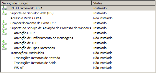

Para verificar se os pré-requisitos foram corretamente configurados
  1. No menu Iniciar, clique em Todos os programasFerramentas administrativasGerenciador do servidor.
  2. No Gerenciador do servidor selecione Funções.
  3. Em Resumo de funções, selecione Servidor de aplicativo.
  4. Navegue para baixo para Serviços de função, e verifique se os seguintes 6 serviços de função estão instalados:
    Nota: Outros serviços de função podem ser instalados devido ao estado de pré-existente em seu servidor.

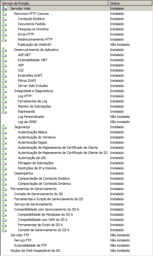

  6. Em Resumo de funções, selecione Web Services (IIS).
  7. Navegue para baixo para Serviços de função e verifique se os seguintes serviços de função estão instalados:
