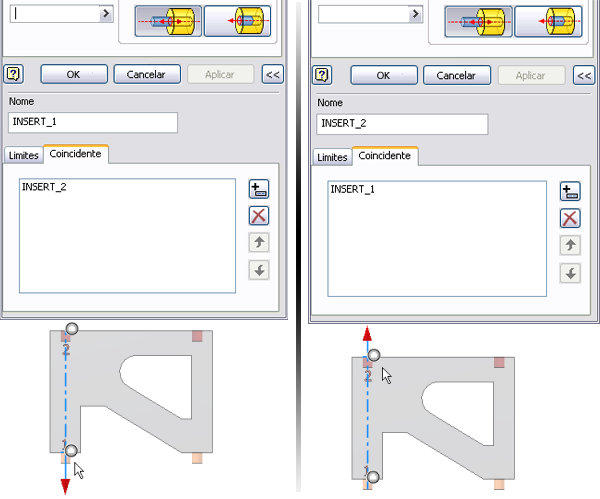

Neste exemplo, vários exemplares de um componente são montados num formato de graduação. Para alcançar isto, é criada uma lista correspondente de iMate, de maneira que o Posto 1 será sempre posicionado no Furo 2.
- Crie uma restrição de inserção de iMate chamada Insert_1 no Posto 1. Amplie a caixa de diálogo e crie a coincidência preferida (Insert_2) como a primeira entrada na lista correspondente.
- Crie uma restrição de inserção de iMate chamada Insert_2 no Furo 2. Amplie a caixa de diálogo e crie a coincidência preferida (Insert_1) como a primeira entrada na lista correspondente.
- Insira o primeiro exemplar do componente na montagem.
- Posicione a segunda instância do componente utilizando a caixa de diálogo Inserir componente. Ative as opções de iMate Inserir interativamente com iMates ou Gerar iMates automaticamente no local.
Nota: Para restringir por completo ao inserir, siga estas etapas para criar Insert_3 e Insert_4 nas operações restantes.
