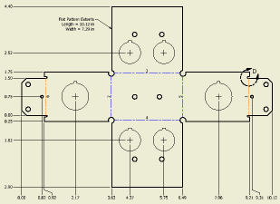

Crie uma vista de desenho de desenvolvimento para uma peça de chapa de metal.
Clique na
guia Inserir vistas
painel Criar
Base
Na caixa de diálogo Vista do desenho, selecione um componente de chapa de metal como arquivo.
Na área da Vista de chapa de metal, selecione Desenvolvimento.
Se apropriado, selecione ou desmarque a seleção da opção Recuperar centro de puncionamento.
Defina outras opções na caixa de diálogo Vista de desenho e, a seguir, clique no desenho para colocar a vista.
