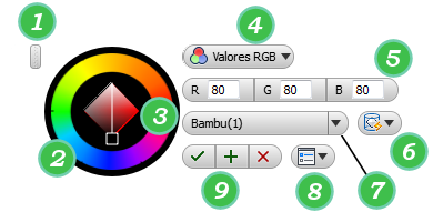

    A minibarra de ferramentas consiste em diversos controles relacionados com as aparências:
    1. Recolocação de manipulador
    2. Círculo de cores
    3. Cursor de seleção de cores implícitas
    4. RGB ou HSB (Matiz, Saturação, Brilho) modo de cores
    5. Os valores da cor com base na seleção de RGB ou HSB
    6. As opções de mapeamento, as opções são baseadas na seleção
    7. Seleção de aparência
    8. Opções da minibarra de ferramentas
    9. OK, Aplicar, Cancelar
