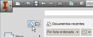

Documentos recentes e abertos atualmente
Documentos recentes
Exibe uma lista de arquivos usados recentemente, com o último arquivo usado no topo.
Arquivos fixados
É possível manter um arquivo listado, independentemente dos arquivos que salvar mais tarde, utilizando o botão do pino para a direita. O arquivo permanece na parte inferior da lista até que o botão de fixação seja desativado.
Opções de ordem e agrupamento
Usando o menu suspenso Por lista ordenada, localizado na parte superior da lista Documentos recentes, é possível classificar ou agrupar arquivos por:
Documentos abertos no momento
Exibe uma lista dos arquivos que estão no momento abertos, com o arquivo aberto mais recentemente no topo.
É possível ativar um arquivo clicando nele na lista.
Visualização em miniatura de documentos
É possível visualizar uma miniatura de arquivos nas listas Documentos recentes e Documentos abertos.
Ao pausar o cursor sobre um arquivo em qualquer uma das listas, uma visualização do arquivo é exibida, junto com:
É possível alterar o ícone do arquivo junto aos arquivos na lista para uma visualização em miniatura. Na parte superior das listas Documentos recentes ou Documentos abertos, clique na lista suspensa e escolha ícones pequenos ou grandes, ou imagens pequenas ou grandes.
