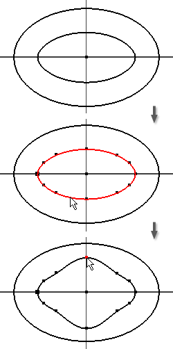

Eliminar a associação entre uma spline deslocada a uma elipse
  1. Na janela de desenho, clique com o botão direito do mouse na geometria do esboço ou, no navegador, clique com o botão direito no ícone de esboço e, a seguir, clique em Editar esboço.
  2. Clique com o botão direito na spline associativa deslocada em relação à elipse e, em seguida, clique em Converter em spline.
    A elipse deslocada é convertida em uma spline não associativa, com um ponto de ajuste adicionado e vários pontos de forma. É possível controlar separadamente.
  3. Conforme for necessário, dimensione e restrinja um ponto de forma para o ponto de ajuste ou arraste-o. Clique com o botão direito do mouse e, em seguida, use qualquer uma das opções de edição de spline para adicionar os pontos. É possível exibir a curvatura, selecionar o método de ajuste, ajustar a tensão da spline e utilizar o nó para modificar a forma da curva.
