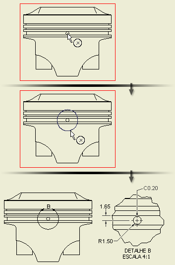

  6. Na janela de desenho, clique para indicar o centro do detalhe apropriado, mova o cursor e, em seguida, clique para indicar o limite externo do detalhe.
  7. Mova a visualização para a localização apropriada e clique para colocar a vista. A vista de detalhe é proporcional ao tamanho da borda.
