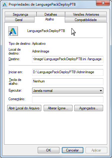

Nota: Instaladores de pacote de idioma estão disponíveis para download em: http://www.autodesk.com/inventor-languagepacks-ptb
A linha de destino do atalho da implementação de pacote de idioma pode ser anexada facilmente a um script de uma instalação na maioria das ferramentas de administração de rede, como a Microsoft SCCM. Isto pode ativar implementações eficazes de múltiplos idiomas do Inventor até mesmo nas redes das maiores empresas
