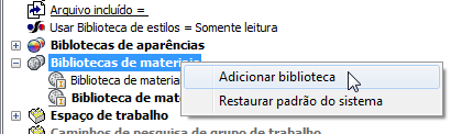

  1. Selecione o projeto ao qual deseja adicionar a biblioteca.
  2. Clique com o botão direito do mouse no nó das Bibliotecas de materiais e clique em Adicionar biblioteca.
  3. Navegue e selecione a biblioteca personalizada que deseja adicionar ao projeto. Clique em Ok.

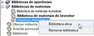

  4. Para definir a biblioteca adicionada como biblioteca ativa, o primeira a ser pesquisada ou referenciada, clique com o botão direito do mouse no nó da biblioteca e clique em Biblioteca ativa .

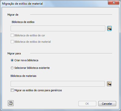

  3. Na barra de ferramentas do navegador, clique em Estilos de migração do Inventor.
  4. Na caixa de diálogo Estilos de migração, especifique a localização Migrar de na qual os arquivos Materials.xml e Colors.xml residem. Por padrão, o caminho é C:\Users\Public\Documents\Autodesk\Inventor 2012\Design Data in Windows 7.
  5. Especifique a localização Migrar para que é normalmente o arquivo InventorMaterialsLibrary.adsk ou uma biblioteca personalizada criada. Por padrão, o caminho no Windows 7 é C:\Users\Public\Documents\Autodesk\Inventor 201_\Design Data\Materials.

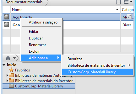

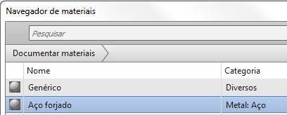

  8. Abra o Navegador de materiais e em Materiais do documento, você verá o material. Ele ainda não está em uma biblioteca para, então, poder ser utilizado com outros componentes.
  9. Arraste e solte a aparência importada na biblioteca personalizada. Você também pode clicar com o botão direito do mouse na aparência, e em Adicionar à lista, selecionar a biblioteca na qual a aparência será armazenada.
