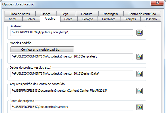

Por padrão, os modelos do Inventor fornecidos com o Autodesk Inventor estão localizados em C:\Arquivos de Programa\Autodesk\Inventor <versão>\Templates ou C:\Usuários\Público\Documentos\Autodesk\Inventor <versão>\Templates. Você pode obter a localização do modelo em Opções do aplicativo, guia Arquivo. Se você estiver trabalhando em um ambiente de rede, esta pasta local reside em uma localização compartilhada na rede e não em sua unidade de disco rígido local. Se você não tiver certeza da localização, verifique com o administrador de TI ou de CAD.

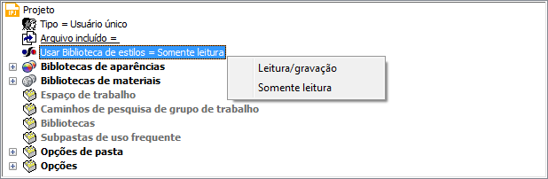

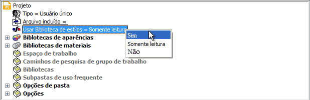

Etapa 2: Ative a nova versão do Inventor e, na caixa de diálogo Projeto, selecione o projeto padrão. A seguir, confirme o valor de Usar biblioteca de estilos e defina Usar biblioteca de estilos=Sim ou Usar biblioteca de estilos=Leitura/gravação.
Dicas para migrar modelos personalizados
No Inventor 2012, a opção Usar biblioteca de estilos = Não foi removida das configurações do arquivo de projeto. A partir do Inventor 2012, se o estilo coincide com um estilo na biblioteca de estilos, nós automaticamente eliminamos todos os estilos dos documentos do Inventor. Se você definir um estilo personalizado com base em modelos personalizados e não em uma biblioteca de estilos na versão anterior, defina a opção Usar biblioteca de estilos = Sim ou Leitura/gravação, como mostrado nas imagens a seguir. Essa ação salva um estilo personalizado de um modelo personalizado na biblioteca de estilos na nova versão do Inventor.

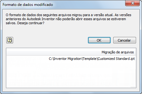

Etapa 3: Aba o modelo personalizado herdado e salve-o para migração.

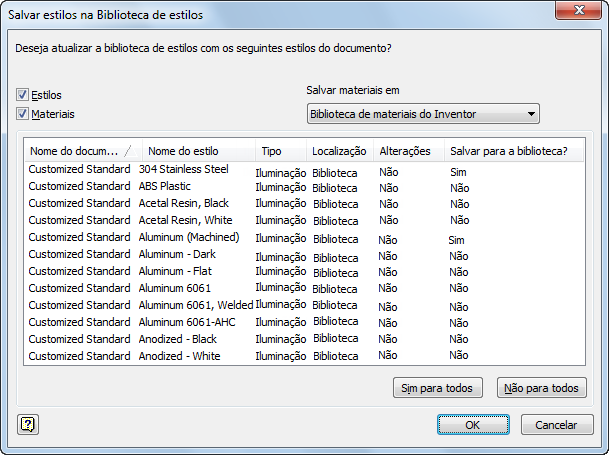

Salvar. Por padrão, na coluna Salvar na biblioteca, todos os estilos locais são marcados como Sim. A seguir, confirme se deseja salvar na biblioteca de estilos. Se aparecer Local na coluna Alterações e aparecer Ambos na coluna Localização, este estilo existe em ambas as bibliotecas, mas o valor é diferente. Decida qual é necessário:

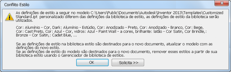

Para evitar essa advertência, consulte Mensagem de conflito de estilo publicada no blog do suporte do produto do Inventor, Being Inventive .
