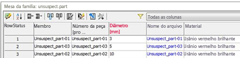

ETAPA 1: migração dos materiais personalizados
No contexto da primeira etapa, vamos descrever dois cenários utilizados na migração de materiais do centro de conteúdo personalizado. No primeiro caso, presume-se que uma família do Centro de conteúdo definida no arquivo de conteúdo da área de trabalho é denominada Mylibrary.idcl. A biblioteca usa um material personalizado denominado "Urânio com brilho vermelho".

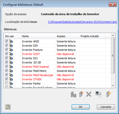

ETAPA 2: atualização da biblioteca do centro de conteúdo
  1. Mantenha o arquivo de projeto aberto e adicione a biblioteca personalizada do centro de conteúdo ao clicar no ícone inferior direito no editor.
  2. A biblioteca será marcada como desatualizada exibindo um sinal de exclamação amarelo.
  3. Clique no botão Atualizar no canto inferior direito -
  4. Opcional: verifique se a nova biblioteca funciona corretamente ao iniciar uma nova montagem:
    Insira uma peça da biblioteca "Minha biblioteca".
    Você também pode verificar o material no editor do centro de conteúdo.
