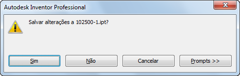

A partir do Inventor 2008, quando você abre um arquivo e o salva no Inventor, o arquivo é migrado para a nova versão.
Se você não salvar o arquivo, o arquivo não será migrado.
A migração sob exige que você abra e salve o arquivo para que este seja migrado para a nova versão, independentemente de alterar o arquivo.

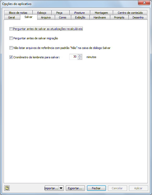

Solicitação para salvar para migração
Gerenciar
Migrar comando, essa opção do aplicativo não será aplicável. Como verificar status da migração

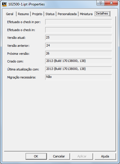

O Inventor pode verificar o status de migração de arquivos por meio de iProperties.
Etapa 2: na guia iProperties, é possível encontrar a informação da versão. Na caixa Migração necessária, Sim indica que o arquivo ainda não foi migrado.
