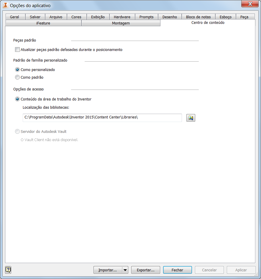

A localização padrão do Conteúdo da área de trabalho do Inventor é a pasta C:\ProgramData\Autodesk\Inventor <versão> \Content Center\Libraries ou C:\Documentos e Configurações\Todos os Usuários\Dados de Aplicativos\Autodesk\Inventor <versão>\Content Center\Libraries. É possível alterar essa localização padrão por meio de Opções do aplicativo, guia Centro de Conteúdo. Observe a imagem anterior.

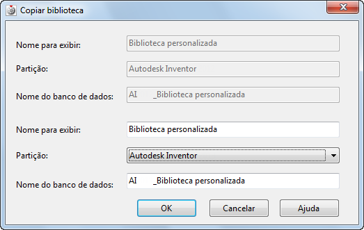

Para migrar a biblioteca personalizada do Centro de Conteúdo no Conteúdo da área de trabalho:
Etapa 1: Copiar a biblioteca personalizada herdada do Centro de Conteúdo para a localização do Conteúdo da área de trabalho. Consulte a opção Localização das bibliotecas na figura anterior.
Etapa 2: Atualizar as bibliotecas personalizadas herdadas do Centro de Conteúdo usando a Ferramenta de atualização na caixa de diálogo Configurar bibliotecas do Centro de Conteúdo.

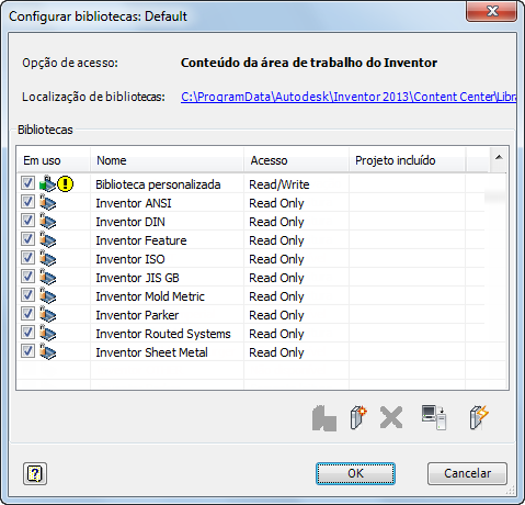

Na caixa de diálogo de projeto, clique em Configurar bibliotecas do Centro de conteúdo. As bibliotecas herdadas do Centro de conteúdo personalizado são listados na caixa de diálogo Configurar Bibliotecas. A coluna Em uso está selecionada. Clique em Ferramenta de atualização para migrar. Observe a seguinte imagem.

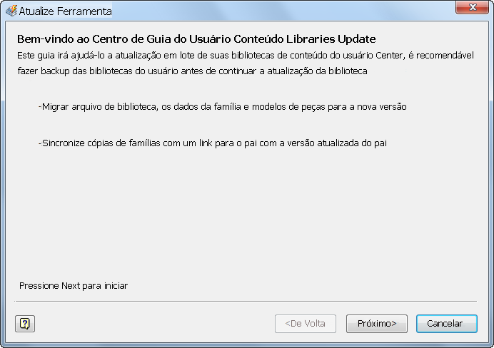

Etapa 3: Na caixa de diálogo Ferramenta de atualização, clique em Avançar para seguir o processo para concluir a migração de bibliotecas personalizadas.

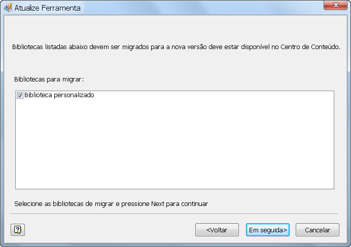

As bibliotecas personalizadas herdadas do Centro de conteúdo a serem atualizadas são listadas, como é mostrado na imagem a seguir.
Selecione a biblioteca a ser atualizada. Se mais de uma biblioteca de usuário estiver desatualizada, é possível selecionar várias bibliotecas a serem atualizadas no mesmo processo. A seguir, clique em Avançar.

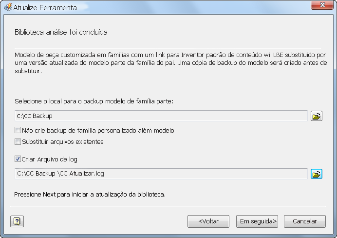

A análise da biblioteca é executada e os resultados da análise são exibidos. Se algum problema for encontrado, será preciso solucionar para continuar. Se não forem detectados erros, as opções de Backup serão exibidas. Especifique uma pasta para criar um backup e clique em Avançar.

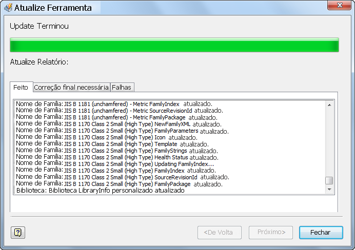

Depois de finalizado o processo, revise o relatório de Atualização, como é mostrado na imagem a seguir.
