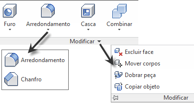

  • Painéis Modelo 3D e Esboço otimizados
    Diversos comandos foram movidos de um painel principal para o subpainel ou para uma lista suspensa no painel. Por exemplo, em um arquivo de peça (.ipt), o painel Modificar da guia Modelo 3D foi otimizado para exibir menos comandos por padrão. Os outros comandos Modificar foram movidos para um menu suspenso ou para o painel Modificar expandido:

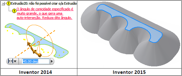

Solidez da modelagem
A solidez na criação de cascos e extrusões cônicas foi aprimorada. Agora é possível lidar com geometrias mais complexas. Por exemplo, no Inventor 2014, você pode fazer a extrusão do seguinte perfil com restrições de tangência apropriadas com um ângulo de conicidade até 27 graus apenas. No Inventor 2015, o ângulo de conicidade pode ter de 0 a 90 graus.
