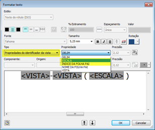

Identificar referência da folha associativa da vista de desenho nas Legendas de vistas
Você pode facilmente localizar a folha correta quando Vistas de corte (Seção/Detalhe) são movidos para uma folha diferente. As Propriedades da legenda de vistas agora incluem PARENT SHEET NAME e PARENT SHEET INDEX. O valor da sequência de caracteres é atualizado quando a vista principal é movida para uma outra folha, ou quando o nome da folha ou do índice é modificado.
Você ativa essas propriedades quando adiciona ou edita uma legenda de vista e seleciona <PARENT SHEET NAME> e <PARENT SHEET INDEX>.
A propriedade também é adicionada à legenda de vistas padrão no Editor de estilos e normas Padrão Preferências da vista Exibir.
