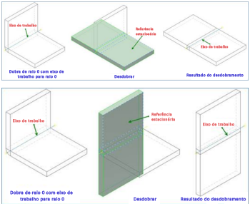

Desdobrar/redobrar peça de chapa de metal importada com dobra de raio zero
É possível desdobrar ou redobrar modelos de chapa de metal de terceiros importados com uma dobra de raio zero. No ambiente de chapa de metal, comando Desdobrar/Redobrar, em Desdobrar geometria, agora é possível selecionar uma dobra de raio de zero. É possível planificar a dobra de raio zero ao criar uma planificação.
Para desdobrar, uma nova face é adicionada onde existe a aresta da dobra de raio 0. O Fator K definido determina a área da face.
Depois de redobrar, as referências que são criadas no desdobramento do modelo permanecem. Esse comportamento é o mesmo nos casos de dobra de raio diferente de zero.
