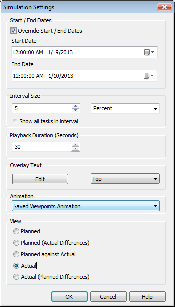

Na caixa de diálogo
Simulation Settings
, clique na seta suspensa do campo
Animation
, e selecione
Saved Viewpoints Animation
Clique em
OK
