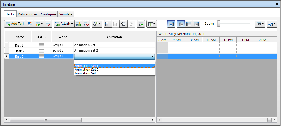

  1. Se a janela do TimeLiner ainda não estiver aberta, clique na guia Home painel Tools TimeLiner.
  2. Na guia Tasks , clique na tarefa na qual deseja adicionar uma animação, e utilize a barra de rolagem horizontal para localizar a coluna Animation.
    Se preferir, poderá mover as colunas de animação para antes da coluna Start Date, como abaixo mostrado.
  3. Clique na seta suspensa no campo Animation , e selecione uma cena ou um conjunto de animações de uma cena. Quando você seleciona a cena, todos os conjuntos de animações gravados para esta cena serão utilizados.
  4. Clique na seta suspensa no campo Animation Behavior e selecione como a animação será reproduzida durante esta tarefa:
    • Scale - a duração da animação é coincidida com a duração da tarefa. Esta é a configuração padrão.
    • Match Start - a animação começa junto com a tarefa. Se a animação passa do fim da simulação do TimeLiner , e o fim da animação será recortado.
    • Match End - a animação inicia mais cedo para que termine justo no fim da tarefa. Se a animação começa antes da simulação do TimeLiner , o início da animação será recortado.
