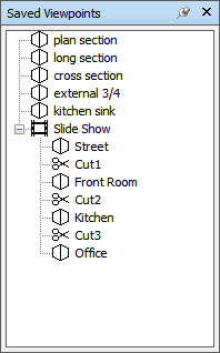

A janela Pontos de vista salvos é uma janela encaixável que permite criar e gerenciar diferentes vistas de seu modelo, para que seja possível pular para pontos de vista predefinidos sem ter que navegar a cada vez para alcançá-los.
As animações do ponto de vista também são salvas com os pontos de vista, já que simplesmente uma lista de pontos de vista tratados como quadros-chave. De fato, as animações do ponto de vista podem ser criadas simplesmente arrastando pontos de vista predefinidos para uma animação vazia de ponto de vista. Você pode organizar seus pontos de vista e animações do ponto de vista utilizando pastas.
Ícones são utilizados para representar diferentes elementos:
representa uma pasta que pode conter todos os outros elementos (incluindo outras pastas).
representa um ponto de vista salvo no modo ortogonal.
representa um ponto de vista salvo no modo de perspectiva.
representa um clip de animação do ponto de vista.
representa um corte inserido em um clip de animação do ponto de vista.
É possível selecionar mais de um ponto de vista mantendo pressionada a tecla Ctrl e clicando com o botão esquerdo do mouse ou clicando com o botão esquerdo no primeiro elemento e então clicando no último elemento enquanto mantém pressionada a tecla Shift.
Você pode arrastar pontos de vista em torno da janela Pontos de vista salvos e reorganizá-los em pastas ou animações.
Não há botões nesta janela e os comandos são invocados através de menus de contexto.
Através destes menus, é possível salvar e atualizar pontos de vista, criar e gerenciar animações do ponto de vista, e criar pastas para organizar estes pontos de vista e animações do ponto de vista. Você também pode arrastar e soltar pontos de vista ou animações do ponto de vista em animações do ponto de vista ou pastas. Manter pressionada a tecla Ctrl durante esta operação irá copiar o elemento sendo arrastado. Isto permite hierarquias bem complexas de animações de ponto de vista e pastas que podem ser facilmente copiadas.
Pontos de vista, pastas e animações de pontos de vista podem ser renomeados clicando lentamente (clicando e pausando sem mover o mouse) no elemento ou clicando no elemento e pressionando F2.
