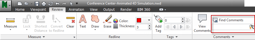

  1. Clique na guia Review painel Comments.
  2. Na caixa de texto Quick Find Comments, digite a sequência de texto a ser pesquisa em todos os comentários. Esta pode ser uma palavra ou algumas palavras. Portanto, por exemplo, ao digitar a palavra redline e executar a pesquisa, aparecem como resutados somente os comentários que contenham a palavra “redline”.
    Dica: Caso você não conheça o conteúdo exato do comentário, poderá utilizar coringas. Para coincidir um caractere único não especificado use o símbolo "?" (ponto de interrogação). Para coincidir qualquer número de caracteres não especificados, antes ou depois do texto, utilize o símbolo * (asterisco). Por exemplo, se você deseja encontrar todos os comentários que contenham algum texto antes ou depois da palavra redline, digite *redline* na caixa Text.
  3. Clique em Quick Find Comments .
    A janela Find Comments é aberta com uma lista de todos os comentários que coincidem com o texto inserido.
    Clicar no comentário na lista o direciona para o ponto de vista apropriado.
