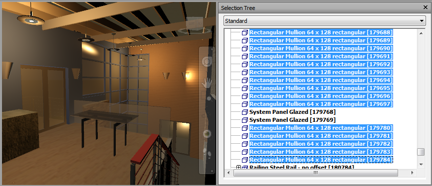

Para pesquisar por objetos que utilizam um material
  1. Clique na guia Render painel System Autodesk Rendering .
  2. Na guia Materials, painel Document Materials, clique com o botão direito do mouse em um material Select Objects Applied To.
    Os objetos que utilizam materiais são realçados na Scene View e na Selection Tree.
