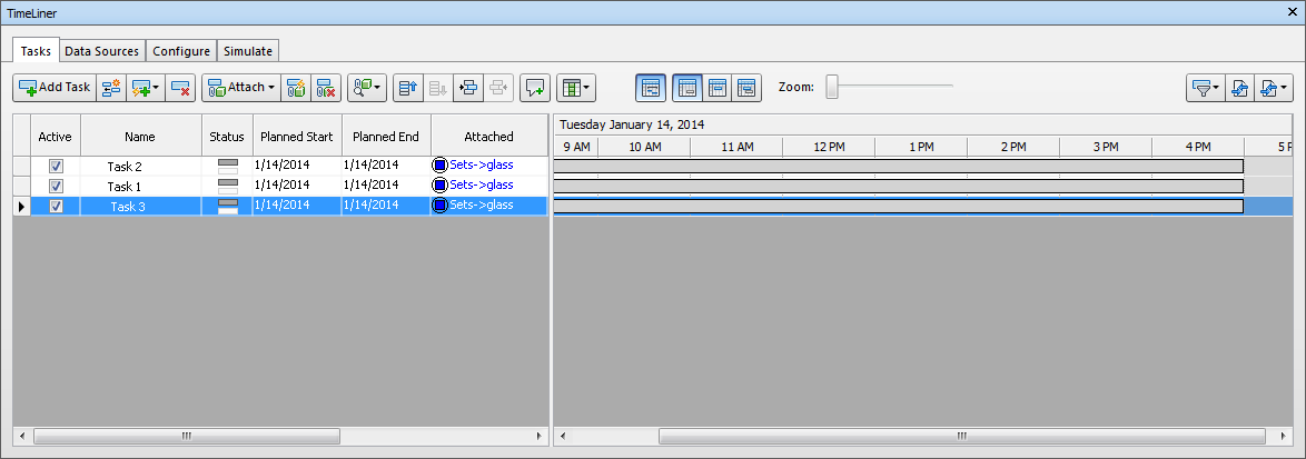

Cada tarefa precisa ser anexada aos itens no modelo antes que a simulação funcione. Você pode criar e anexar tarefas ao mesmo tempo ou pode primeiro criar todas as tarefas, e a seguir anexá-las, separadamente ou em lotes definidos por regra.
As tarefas podem ser anexadas na seleção atual na Scene View, ou em qualquer conjunto de seleção ou de pesquisa. Você também pode arrastar e soltar os itens da Vista da cena , da janela Conjuntos e da Selection Tree diretamente em uma tarefa. Você pode ver o tipo de anexos na coluna Attached. Por padrão, esta coluna está localizada após Task Type, mas é possível movê-la, por exemplo, na frente da coluna Start.
