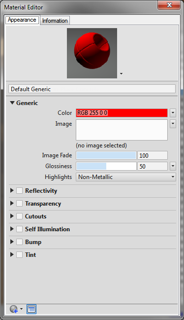

Na guia Materials, clique em Create Material
, e selecione um tipo de material.
No Material Editor, clique na guia Information e insira um nome e descrição do material.
Clique na guia Appearance e especifique as opções de cor do material.
Especifique as propriedades do material, como reflexão, transparência, matiz, e assim por diante.
