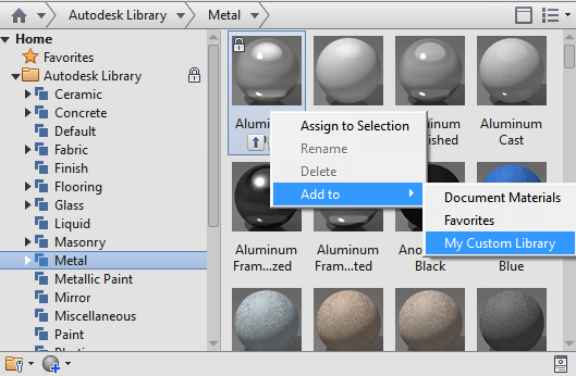

Clique na guia Render painel SystemAutodesk Rendering.
Na guia Materials, clique com o botão direito na amostra de material Add To o nome da biblioteca na qual você deseja que o material seja adicionado. Se não há nenhuma biblioteca personalizada existente, é preciso criá-la primeiro.
Você pode adicionar o material a várias bibliotecas.
Dica: Uma maneira alternativa de adicionar materiais a uma biblioteca é arrastar a amostra para a biblioteca.
