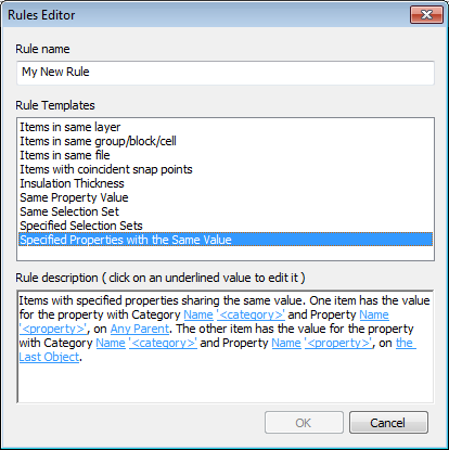

  1. Se a janela do Clash Detective ainda não estiver aberta, clique na guia Home Tools painel Clash Detective .
  2. Na guia Rules , clique no botão New.
  3. Na caixa de diálogo Rules Editor , insira um novo nome para sua regra.
  4. Na lista Rule Templates , clique no modelo que deseja utilizar.
  5. Na caixa Rule Description, clique em cada um dos valores sublinhados para definir as regras personalizadas. Os valores personalizáveis disponíveis com os modelos embutidos, são:
    • Name. Utilize o nome da categoria ou propriedade como estiver exibido na interface (recomendado). Você também pode escolher Internal Name que é acessado através da API (somente para usuários avançados).
    • “<category>”. Escolha na lista disponível, em qual a categoria a propriedade que deseja definir se encontra. Somente as categorias que estão contidas na cena estão disponíveis na lista suspensa.
    • “<property>”. Escolha a propriedade que deseja definir na lista disponível. Somente as propriedades na cena dentro da categoria escolhida estão disponíveis.
    • Any Parent. Pesquisa pela propriedade definida na seleção especificada. Any Parent é a opção padrão, embora seja possível escolher também um Model, uma Layer, ou Last Object ou a Geometry
    • o Last Object. Pesquisa pela propriedade definida na seleção especificada. O Last Object é a opção padrão, embora seja possível escolher também Any Parent, um Model, uma Layer ou a Geometry.
    • “<set>”. Escolha a partir da lista disponível, qual Set é necessário para definir a regra. Apenas os Sets predefinidos Selection e Search estão disponíveis na lista suspensa.
  6. Clique em OK. A regra é adicionada na área Ignore Clashes Between na guia Rules.
