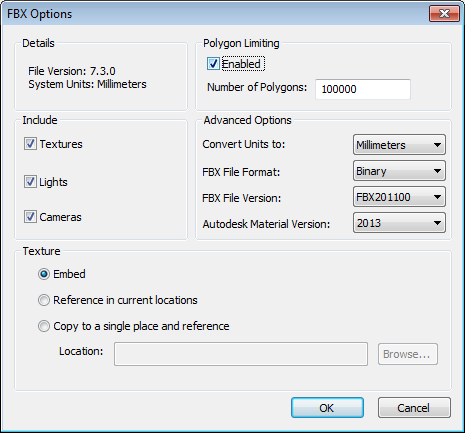

Para exportar um arquivo FBX
painel Export Scene
FBX A geometria é selecionada com base na obtenção dos objetos mais óbvios em preferência ao detalhe fino. Se o arquivo exportado for muito grande, tente ativar este recurso e reduzir o número de polígonos. Clicar na guia Home, deslizar o painel Project e clicar em Scene Statistics
no Autodesk Navisworks mostra o número de triângulos e linhas no projeto atual. Ao definir um limite de polígonos, você está decidindo somente exportar alguns destes itens.
