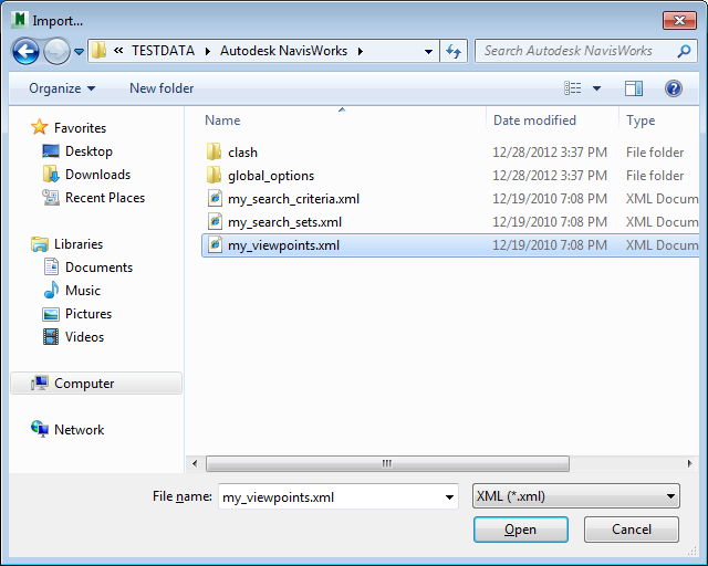

  1. Clique com o botão direito do mouse em qualquer lugar da janela Saved Viewpoints .
  2. Clique em Import Viewpoints no menu de contexto.
  3. Na caixa de diálogo Import, localize o arquivo dos pontos de visão desejado.
  4. Clique em Open.
