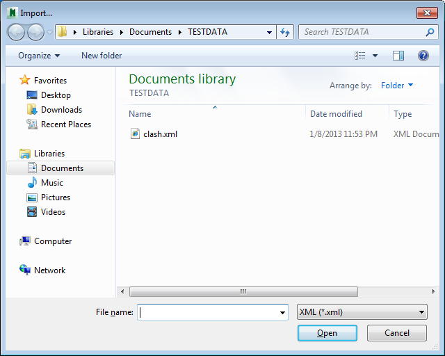

Para importar um teste de interferência
- Na janela Clash Detective clique no botão de expansão do painel Tests , botão
Impor/Export Clash Tests (Importar/Exportar Testes de intereferência)
e selecione Import Clash Tests .
- Na caixa de diálogo Import , procure pela pasta que contém os dados do teste de interferência, selecione-a, e clique em Open.
